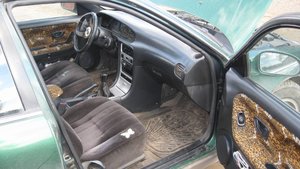

    Обивки тканевые снимаются/стираются и так же тщательно и аккуратно одеваются - в принципе несложно, но если аккуратно - пара часов с перекурами. Можно не штатными сталистыми колечками, а вязальной проволокой крепить, служит так же надежно, единственно, петельку надо завязывать.
    Поролон намочить, нанести немного жидкости для бесконтактных моек (прекрасная придумка двуногих:thumbup:) и щеточкой потереть, подождав минут несколько и потом смыть большим количеством воды. Бытовыми моющими срейдствами моется гораздо менее эффективно.
    Если дырок от сигарет немного (я прям в ярости от этих прожогов - даже когда курил, КАК МОЖНО неспециально прожечь обиву?! в пяти местах?!) - можно наклеить всякие бабочки-слоники-попугаи. Это наклейки в тканевых отделах продаются. Все свои чехлы лечу так, блин, как ни авто, так какой-нить урод пометку прожег :shock:
    Купленный с новья Транзит, за 16 лет эксплуатации всякими посторонними множественными наемными мужиками с немытыми руками и сомнительными привычками, обильно пьющими и курящими, ни разу не прожгли нигде ни обивки, ни пластмасски, хотя гужбанилось неплохо в нем, сговорчивых женчин и выездов на природу в нем было - тьма.
    Снизу приклепана фотка маскировки сигаретных прожогов, семейным авто покатит.
