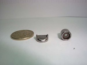

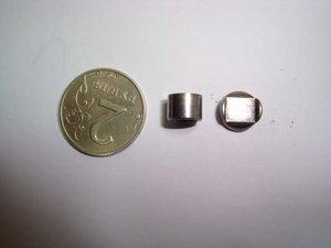

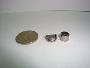

    Друг снял поддон с двигателя AFB (дизель) и обнаружил вот эти детальки! Так и не поняв как они там оказались обращаюсь к Вам, может кто знает что за детальки, как они попали в поддон и могут ли они или такие же детальки повредить двигатель? В связи с этим машина в гараже, что делать ума не приложим?:shock:

    а монетка там для масштабу или тоже оттендова?)
    может при переборке чего забыли в поддоне(

    Это детали клапанного механизма ,шайба опорная коромысла и часть гидрокомпенсатора самое плохое какой то клапан неоткрываеться ,на котором все это стояло ,надо снимать крышки клаппанов и смотреть ,если можно какой пробег

    А может быть уронили когда детали замену ,в любом слусае покажет только снетик клапанных крышек

    Это детали головки блока, которые попали в поддон через слив масло из головки. Более крупные, такие как рокера, остались внутри головки и могут привести к серьезным разрушениям в двигателе, если продолжать ездить на машине.
    Вам необходимо срочно ремонтировать головки блока...

    Монетка для масштаба, пробег 350 000 км., а двигатель похоже ремонтировался. Только вопрос, как из гидрокомпенсатора зап.часть попала по сливу масла в поддон, ведь там же маленький канал. Сейчас открою экзист и посмотрю где именно стоят там эти штучки. Другу запрет на эксплуатацию уже дал! Спасиба всем за комментарии.
