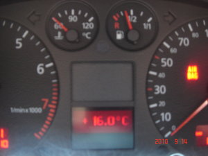

    С другой стороны как понимать,что дисплей прекрасно показывает открывание дверей и все прочие даже через 2часа езды,а вот температуру нет.

    #5 RazoF, 14 сен 2010
    А в Москве где можно достать такой дисплей???
    Почитав в инете про такие проблемы я пришел к выводу что накрывается сам дисплей,а не шлейф к нему( пропадали бы пиксели).
