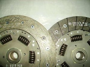

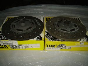

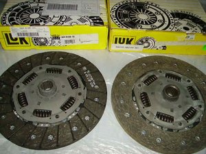

    вот купил через некоторое время два диска по LUk.у которого нет насечек ,материал "феродо" несколько мягче,размеры и всё остальное одинаковое....на "феродо " дополнительные лейблы разные,
    возникает вопрос какой диск лучше,правильнее?

    в комплекте сакс рейсинг лежит от AAT диск , дрочиво 700нм выдержал тока пружины сплющились, корзина развалилась быстрее

    про твёрдость "феродо" всё же есть мысли?

    тот который слева (1я фотка)с насечками, от чего он и какой номер? вообще лучше сакс брать, хотя теже ...

    у меня был который без засечек - разлетелся, хотя толщина феродо была ещё достаточная до заклёпок

    Летом менял сцепу на своей СЫ2 сарай(с РС2 номер одинаковый),заказал Luk комплект,в коробке-корзина Сакс,диск Люк без насечек,выжимной название не помню,каж. начинался на М..Когда сняли коробку(снималась впервые со слов слесаря,старый хозяин тоже говорил,что сцепа стоит родная,он туда не лазил),увидел туже хрень-Сакс корзина,диск Люк,выж.опознать не удалось.Машина сток,6т.км. сцепа-полёт нормуль.
