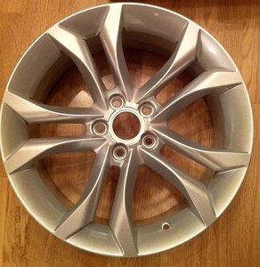

    Вот собственно отчет о покупке Replica A35, диски покупал на лето.
    Сразу несколько моментов хочу прояснить.
    сам диск:

    PS: также краску замерял толщиномером - по алюминию. получилось от 160 до 170 микрон.
