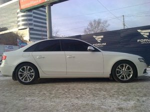

    Тоже решил не переплачивать и поставить себе на зиму реплику 17, езжу 4й день впечатления только положительные. Про болты даже не думал прикрутил и все ок.

    Спорт подвеска?

    Давно это было, стоимость примерно такая. Я использую эти катки летом, для зимы это не совсем подходит (большая и широкая резина 245/40 R18)

    Крепкие диски? Проблемы были при эксплуатации? У вас штатный балонник лезет в отверстия?

    Да, спорт подвеска от Quattro GMBH, ниже на 1см обычной спорт подвески.

    Шикарно выглядит!

    Боб, а чисто визуальные отличия реплики от оригинала есть?
    Я имею в виду цвет один в один или реплика чуть тусклее оригинала например?
    И реплика они штампованные?

    Как-то не присматривался, вроде реплика светлее чуть, вот помою лето родное точно скажу. Взял эти диски из-за вылета один в один (модель для нашего уродца), думал 17е на зиму, но вдруг яму поймаешь мона хоть резину перекинуть практичней получается хоть и жёстко. Родной балонник тока не лезет в реплику.
