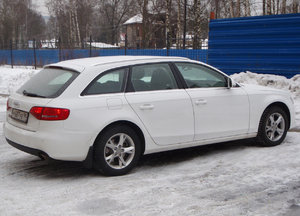

    Тут осенью было много разговоров на тему "кошерности" реплики вообще и для Ауди в частности. Не смотря на явное не соответствие "статусу уровня" оооо - реплика, таки была куплена на зиму.
    Дизайн от А5, размер 16" (оригинала такого в принципе быть не может).
    Я не то чтобы в бешеном восторге, но вариантов других не было. Хотя народу нравится. Все посадочные, цетровочные отверстия и вылет 100% соответствуют рекомендуемым. Маде ин Чайна, о чем честно написано на коробке. Упаковка достойная, все диски в картоне, дальше полиэтилен и лицевая строна закрыта тряпочными колпаками. В комплекте болты и заглушка с кольцами.
    Резину взял Конти-Винтер-Викинг-2(шиповка). Всего получилось за диски и резину (по 4 шт.) - что-то 35 тыр.
    Отбалансировались без проблем. Хотя разброс приличный от 20 до 75 г/колесо. На оригинальных 17" дисках (заводской комплектации) грузов столько же 50-75 г/колесо.
    Через некоторое время появился нефиговый бой на руле. Сняли колеса - разобрался - на мойке грязь с дисков отбили кусками. Это небольшой минус открытых дисков на зиму - надо внимательно смотреть, чтобы на мойке их качесвтенно мыли. Больше этой проблемы не было. В шинке сказали, что с одного колеса отклеился грузик (там где было 20 г), при балансировке оказалось что он был лишний, т.е. колесо в сборе без грузиков вообще не бъёт - вижу такое первый раз.
    Проехал за зиму 16500 км. Хотя зимы, как вы понимаете, особо не было - по асфальту процетов 50 времени, если не больше. Средняя скорость 40 км/ч, средний расход 10.0 ровно. Шумит на асфальте ровно так же, как летний Мишлен первой комплектации, т.е. почти не шумит. А по снегу и льду, так вообще почти не слышно. 180 км/ч машина идет уверенно, не рыскает, отклики на руль - адекватные.
    Ни одного шипа не утеряно, хотя передние колеса поширкались сильнее задних. Т.е. нормально колеса можно будет поюзать еще одну зиму.
    Диски вчера вымыл - посмотрел внимательно. Дефектов по краске нет в принципе. Даже там, где есть механические повреждения ни чего не "вспучивается". Форма нормальная - оквадарчивания не замечено и не чувствуется.
    Так что считаю, что денег своих диски стоят однозначно.
    Могу точно сказать, что колесо на 16" реплике легче, чем на 17" оригинале. На сколько - не взвешивал, по ощющениям пару-тройку кг.
    Ну и минусы. Куда же без этого. Крепеж китайский - гамно. И колпачки защелкиваются с таким усилием, что обратно фиг снимешь. Мне один в шиномонтаже сломали. Но это мелочи - на следующую зиму буду использовать оригинальные болты и заглушки.

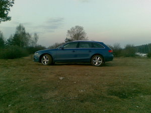

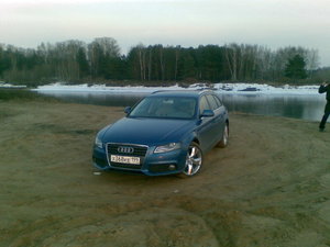

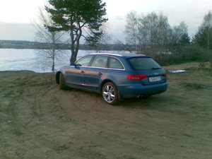

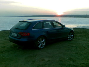

    Привет, вот мой вариант колес. Откатал сезон 2008, пока доволен.
