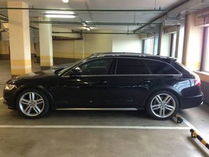

    Все решилось проще :) ImageUploadedByTapatalk1371238972.936959.jpg
