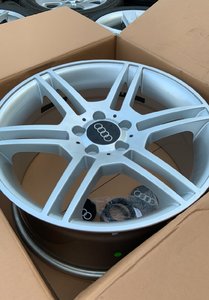

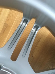

    Приветствую всех, хочу спросить общественность о дисках.
    У меня Audi A6 c6 3.0 TDI Quattro 2006. На зиму оригинальные r17, а вот летом я гоняю на 18, старые Borbet устали и пришла пора менять диски. Бюджет несколько ограничен (до 500€ за 4 шт)

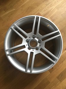

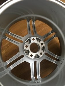

    Есть вот такой вариант (на фото), диски бу, по состоянию как новые, продавец просит 430€.
    Страны производителя нет, как и значка Audi. Судя по всему китай, но достойного качества (диск не легкий, сделан аккуратно, как оригинал, в отличии от дешевого китая, которые как кастрюля)
    Вопрос, кто ставил подобные варианты дисков?

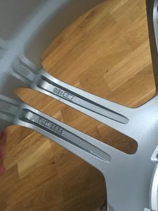

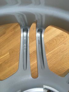

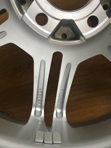

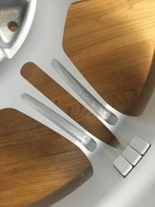

    На дисках выбит бренд “Tam” и номер TAM3223 и VIA 690KG
    Странно также что есть маркировка JWL, вроде это японский стандарт прохождения тестов при производстве.
    В инете нашёл только группу в фб тайского производителя Tam Engineering:
    https://m.facebook.com/TAMEngineering/
    и пару ссылок с этими дисками на мутных магазинах, вроде этого:
    https://speed-wheel.fr/jantes/8782-...12-et-45.html?search_query=5x112&results=1962
    Подскажите пожалуйста, кто имеет опыт, можно ли ставить такие диски, или лучше не стоит рисковать и взять бу оригинал не такие свежие возможно.

    Я бы лучше купил бу оригинал или какие-нибудь брендовые хорошие, но не китай и не реплику уж тем более. В лучшем случае кусок диска отвалиться на ближайших трамвайных путях,в худшем морда упадет на асфальт (и такие случаи бывали). В Европе может и можно было бы поездить на дисках сомнительного качества,но на наших говнодорогах я бы не стал рисковать. Если на диске бордюрка,царапины и т д всегда можно их освежить полировкой и ремонтом,главное чтобы сам диск был в порядке и геометрия не нарушена,а косметические дефекты можно пережить.

    Полностью согласен с предыдущим оратором. Китай строго нафик, а б/у нормальное как раз в бюджет вписывается.

    Всем спасибо за совет! Решил брать оригинальные и не испытывать судьбу)
