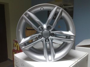

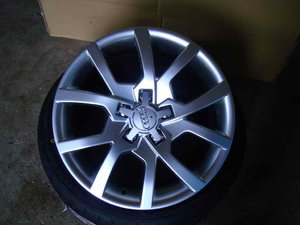

    Планирую подготовиться, так сказать с Лета к заснеженному сезону
    Помогите определиться, посоветуйте
    Сейчас езжу на Nokian Hakka Z 245/45 R18, дорогу держит замечательно/
    Стремлюсь примерно к такой же уверенности на дороге, только зимой. Вот и стал вопрос какие диски выбрать и какой профиль поставить.
    Приглянулись два варианта (фото ниже)
    Склоняюсь к 215/60 R17
    - встанут ли они на эти диски (7,5X17/ ET 45/ 5X112) :smile104:

    60 это многовато, смотреться будет не ахти имхо

    Меня больше волнует удобство эксплуатации и безопасность.
    225 думаю для зимы будет слишком широко.
    215 лучше снег будет резать

    На диски с указанными параметрами встанет нормально, клиренс увеличится на 6 мм, по сравнению с 245/45/18.

    Добрый день.У меня стояла 215\50 на дисках R17х7.5 так поцарапал спицы на дисках подъезжая к бордюрам узковата 215мм на 7.5"

    А цеплять ничего не будет текой профиль!!!Ведь 60 профиль для 16 радиуса заводом предназначен!!!

    Я имел ввиду форму диска ,если спицы будут на ружу, то поцарапаться могут я с этим столкнулся. Фото не могу вставить.

    Для этого на некоторых шинах делают специальное кольцо для защиты закраины обода диска. Например шины Continental с таким кольцом маркируют буквами FR

    Такое кольцо обычно появляется от 50-го профиля и ниже, ну иногда на 55-м бывает.
    Кстати сам зимой езжу на 215/60R17 с дисками 7,5J17, никаких проблем не испытывал.
