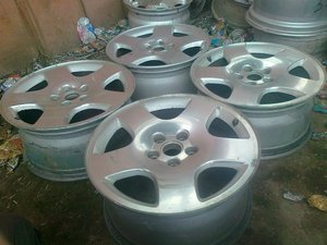

    Здравствуйте дорогие ауди-воды:hi:,пишу первый раз,прошу сильно не ругать)
    Вопрос заключается в следующем:help:,приобрел по случаю диски r17 ширина 8,стояли на ауди А6 1998г.в.Разболтовка подойдет как я понимаю,а вот с шириной имею сомнения.....резины тоже пока нет(((Может и с этим кто что посоветует кто подобные вещи ставил себе??(Примерить не могу:shock:,нет такой возможности сейчас).

    A4\B6 1.8TQ AT 04г
    ЕТ решает

    100/с4 2,6 93г.
    диски.jpg вот такие,ET пока не знаю((

    а6с5 1.9tdi 2004
    у меня стоят 225/50/r17 вылет диска 35

    A4\B6 1.8TQ AT 04г
    хрен его знает, похоже на диски от авоськи, там ЕТ точно не подходящий, только через проставки..

    100/с4 2,6 93г.
    ET48.встанут?
  16. ASheff
    ASheff Заблокирован
    24 окт 2009
    32.815
    A4\B6 1.8TQ AT 04г
    нет, 35 нужен

    а6с5 1.9tdi 2004
    да нужен 35 й.даже 40 уже не встанет

    A4\B6 1.8TQ AT 04г
    Ты думаешь есть разница, или диски ЕТ35, или диски ЕТ48 с проставками 13мм? ))
    ЕТ35 это уже подразумевает смерть подвеске ) точнее ступичным
