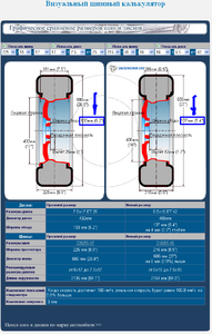

    Господа - наткнулся на классный графический шинный колькулятор,
    и вот что он выдал
    получается что для того чтобы ездить без проставок на Р16 (я пытался подогнать реальное положение привалочной плоскости под ET25 которое у меня сейчас на R17) надо брать диски с вылетом ET42
    посмотрите - я прав ????
    Ссылка на колькулятор - http://www.tyres.spb.ru/index.php?mid=11

  17. Ujin133
    Ujin133 Живу я здесь
    3 июн 2007
    1.531
    Владимирская обл.
    4m-tdi Т6-3.2
    #17 Ujin133, 14 сен 2010
    да как же так?
    если диск 16*6,5 ет 16 => ширина обода 111мм и от ступицы до внешнего края 54мм
    если диск 17*7,5 ет 25 => ширина обода 133мм и от ступицы до внешнего края 58мм
    если диск 18*8,5 ет 38 => ширина обода 158мм и от ступицы до внешнего края 58мм
    ...................или ет 36 -------------------------------------------------------- 60мм, что-бы немного и наружу выпирало .
    ...................или ет 34 --------------------------------------------------------62 мм
    разбирался с помощью этого каль-ра, проверьте )
    получается колесо должно идти внутрь арки, наружний раз-р мало измепняется в этом случае.
