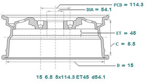

  5. K290XH
    K290XH Участник форума
    7 фев 2009
    367
    Ауди 80 в4 абт 2л. 1993г.
    Вот обозначения:

  7. VasilbV
    VasilbV Директор БАНи
    13 май 2008
    13.559
    Вожак стаи
    Спасибо, изучаемс!

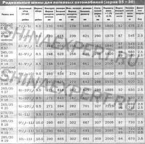

  10. K290XH
    7 фев 2009
    367
    Я так посчитал, и пришел к выводу что сейчас у тебя прибавилось на 2 см. к арке. если 8 j
    1 человеку нравится это.
  11. VasilbV
    13 май 2008
    13.559
    Вожак стаи
    тоже вроде так получилось. на след неделе переобуюсь - проверим
