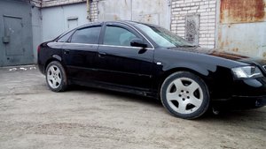

  15. ABBAS A6
    ABBAS A6 Живу я здесь
    10 дек 2010
    1.626
    А6/C5 2.4AGA Q 97г
    DSC_0399.jpg вот от А8. 17-е .резина 235*45 ни где не шоркает всё гуд!!! Ток жесковато и колейность чувствуется очень, но привыкаешь быстро!

  17. ABBAS A6
    10 дек 2010
    1.626
    А6/C5 2.4AGA Q 97г
    Накатанные на дороге выбоены, как в них попадаешь такое ощущение что дорога хочет тебя выкинуть!
