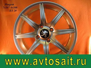

    Интересно подойдут на бочку

    1. см. диаметр центрального отверстия
    2. с таким вылетом будут колеса наружу торчать
    3. под 16 радиус ищи резину с профилем 45.
    4. Сразу покупаем детали ходовой и рулевой :) А заодно и новые диски :)

    по размерам то должна встать, за то прикинь как смотрется будет..улет

    вааще не желательно!!!
    на скока я знаю вылет должен быть не более 25
    ну есчё проверь диаметр болтов!!!

    Как так?! Пыжошные диски на АУДь ставить! :drunk:

    ну по размерам то подходят, а значак можно и поменять помоему. 4х108, единственное радиус большой..
