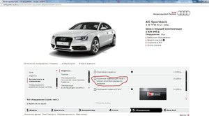

    А на управляемость как бы наплевать?(в голову не приходило почему на А5 не ставят подвеску ППД,а на А4 ставят?)
  8. Orekhoff
    Orekhoff Участник форума
    9 мар 2015
    103
    A4 B8.5 2.Q s-line
    #8 Orekhoff, 26 май 2015
    Расскажите:shock:

  9. АндрейР
    АндрейР Желаю чтобы все!
    19 апр 2004
    66.305
    A3\8P\2,0Т\Q
    А что рассказавать? А5 лучше управляется нежели А4,и в этом важную роль играет иной вылет(в том числе)
