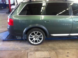

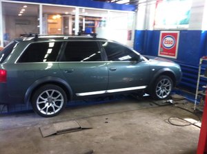

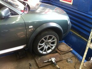

    примерил дицки от А5.по мне так неплохо смотрятцца.
      92,2 КБ
      91
      95 КБ
      86
      86 КБ
      87

    итак параметры: оригинальный номер 8T0 601 025 E, размеры 8,5J R 18 ET 29 ЦентрОтверс больше чем на аллроуде. резина на них была 245х40х18 что явно мало по высоте нужно 45 или 50 залезет без проблем.растояние до заднего балона и переднего кулака около 1 см,что по мне маловато похоже нужны проставки в см, а то и два.по отвесу промерил край диска по отношению к арке.на родныйх 2 см на а-5 3 см.вот она и проставочка.
