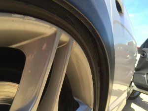

  6. BOP4YH
    BOP4YH Живу я здесь
    5 мар 2009
    2.270
    Калининградская обл.
    Zeekr 001, TT 8S 2.0
    245x45x19 свободно встают. Фото в первом положении. [​IMG]

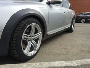

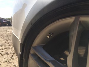

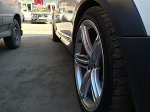

  11. TVR
    TVR Новичок
    31 окт 2014
    81
    4FH '11 CDYA
    А может кто знает какой вылет вот на этих дисках? Предыдущий владелец сказал, что колёса - оригинал от RS6. Честно говоря надоело ездить на давлении 2,8 - жёстко и некомфортно, смотрю в сторону 245/45 R19, но что-то предыдущие посты вызывают опасения - влезут ли :confused::help:

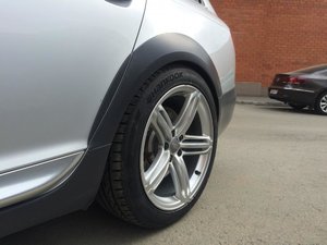

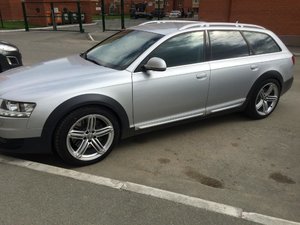

  15. TVR
    TVR Новичок
    31 окт 2014
    81
    4FH '11 CDYA
    Колец нету, но вроде шайба какая-то есть небольшая, типа центрирующей видимо.
  16. TVR
    TVR Новичок
    31 окт 2014
    81
    4FH '11 CDYA
    Пришли новые колёсики, всё отлично встало, нигде ничего не трёт, всем спасибо за советы! :thumbup:
    Итак, резина Hankook Ventus Evo2 245/45/19 Диски R19 ET33
    Фото в режиме динамик.
      75,1 КБ
      177
      104,8 КБ
      185
      94,5 КБ
      168

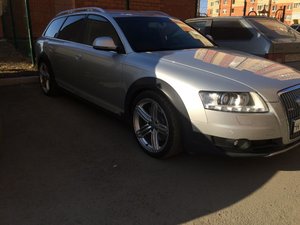

  18. Alex-shmalex
    Alex-shmalex Участник форума
    13 янв 2014
    424
    Allroad 3.0 TDI
    245/45/19 michlen PS 3
    8.5j/et35/r19
    Вуаля - китайский Vossen :D. Пробег 60к на этих дисках и резине - ниодной грыжи и даже намёка... но пару раз рихтовал диск после хорошей ямы. Сори за фото в грязном виде.
