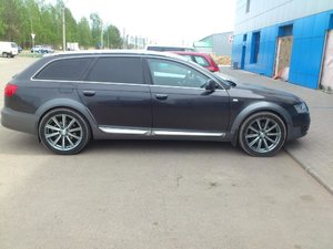

    Ширина диска 8,5 вылет 33 Резина 245 40 20 В теории должна чиркать по задним аркам. На практике все хорошо.[​IMG][​IMG][​IMG][​IMG]

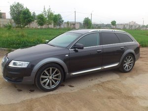

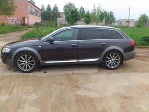

    присоединюсь:hi:
    Дики 8x19/5x112 ET 35
    шины 245/45 R19 Continental / ContiSportContact 2
      101,2 КБ
      291
      120,6 КБ
      243
      99,2 КБ
      241

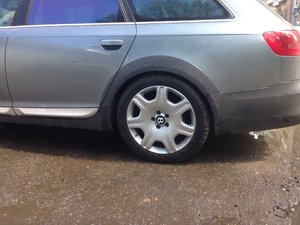

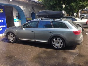

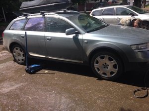

    Колеса от Bentley R19
    Случайно подвернулись колеса, решил себе примерить
    Диски Bentley Continental Flying spur ОРИГИНАЛ
    7.5J ET45 d57.1 (диаметр ЦО) R19
    Резина 245/45 R19
    Возможно буду продавать

    Ничего нигде не трет, и не цепляет даже в положении DYNAMIC
