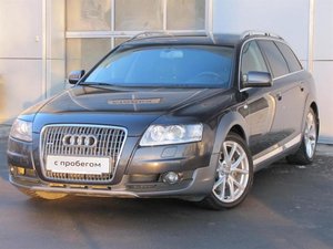

    Вот на таких 18х катал. Это от А6 авант

    хочу 19 audi exlusive , как ситуация с вылетом, посадочными местами, мож в курсе кто? а с запаской чего делать?

    Додскажи по параметрам диска плиз) :)
  5. VasilbV
    VasilbV Директор БАНи
    13 май 2008
    14.220
    Вожак стаи
    8,5*19ЕТ32 реплика
    Если оригинал то 8T0601025H

    допустимый вылет вообще какой 32-43?

    Для Allroad II от ЕТ34 обод 7 и ЕТ43 обод 8,5
