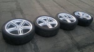

    Привет, товарищи!
    Прикупил диски 19 s-line себе на а6 allroad 09 года. Когда ставили на шиномонтаже сказали нужны проставки. Нужны ли они мне и если нужны то какие?? Спасибо

    Все посаны, пол дня копался и вроде нашел истину. Причиная моя волнения - сильнейшая вибрация в руле свыше 90 км/ч. Скорее всего как раз из-за отсутствия так называемых центровочных колец. Вроде мне нужны 66.6 - 57.1. Поправьте меня если я не прав.....
  13. Don Pablo
    Don Pablo Новичок
    1 янв 2003
    94
    A64F Allroad 2009
    Так и есть. На нормальном монтаже тебе бы даже и не поставили их без колец, т.к. это всегда приводит к вибрациям. Плюс вылет великоват (48 вместо штатных 43), но, думаю, это не критично если у тебя не тюняченные тормоза.
