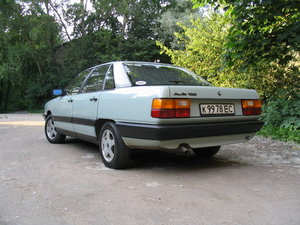

    У тебя же пять дырок? Какие москвичёвские диски.....:rolleyes: Купи нормальные диски:rock: Хотя с нормальными дисками и 14 смотрится нормально у меня вот такие вот стояли на прошлой машинке..... помойму смотрлось очень нормально 185/70 14

    ребята какие 4 5 дырок...их 4!!!!!!!!!! а на фото с 14 тым литьем смотрится очень даже!

    :beer: И литьё недорогое было, русское, красноярское помоему:rock:
