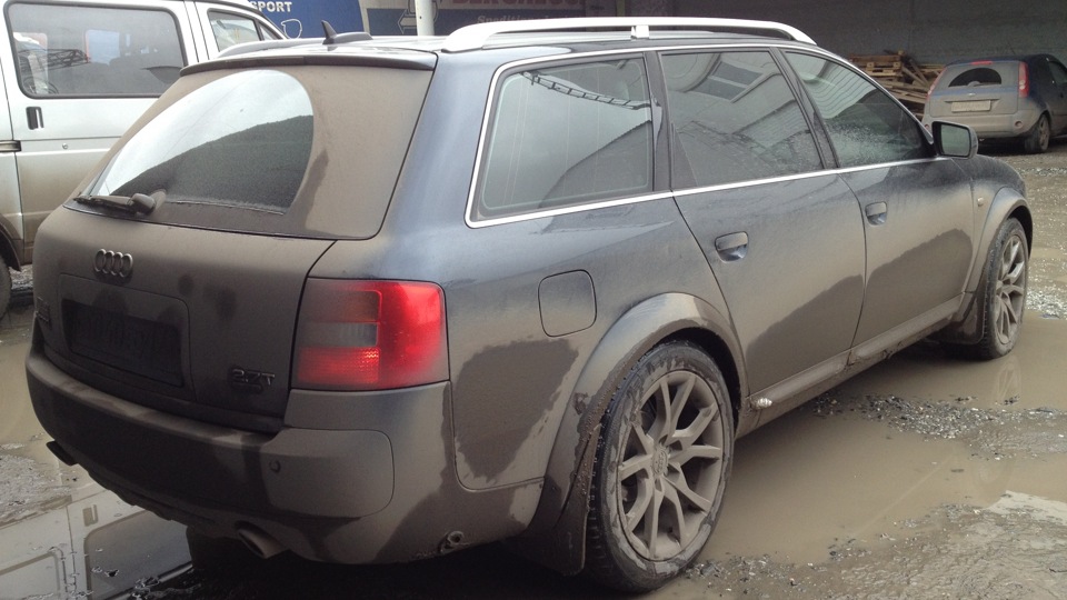

    привет всем!) хотел спросить, такой размер: 8*18, PCD 5*112, DIA 57.1, ET 25 встанет нормально?
    оригинал идет 7.5*18 но таких ни где нет

    Вылет 20 надо при ж8

    8,5JX18H2 ET20 5/112
    Оригинальные параметры

    Купи от А5, у меня такие, в барахолке я видал, если Илюха SRF не купил их ещё...
    У меня стоит без проставок + резя 235/50, если шире то проставки обязательно надо, хотя бы 1см...

    Если 7.5 то ЕТ25, нсли диск широкий, то внутрь задвигать немного надо... Но думаю и 20-м вылетом встанут без проблем

    которые у тебя стоят , от А5, у них параметры какие?

    Жень красиво смотрится.:hi:

    8.5*18 5/112 25 66.6 ет25 и резина 235\50 , ставил кто нибудь? встанет так как есть? или мудрить надо?
