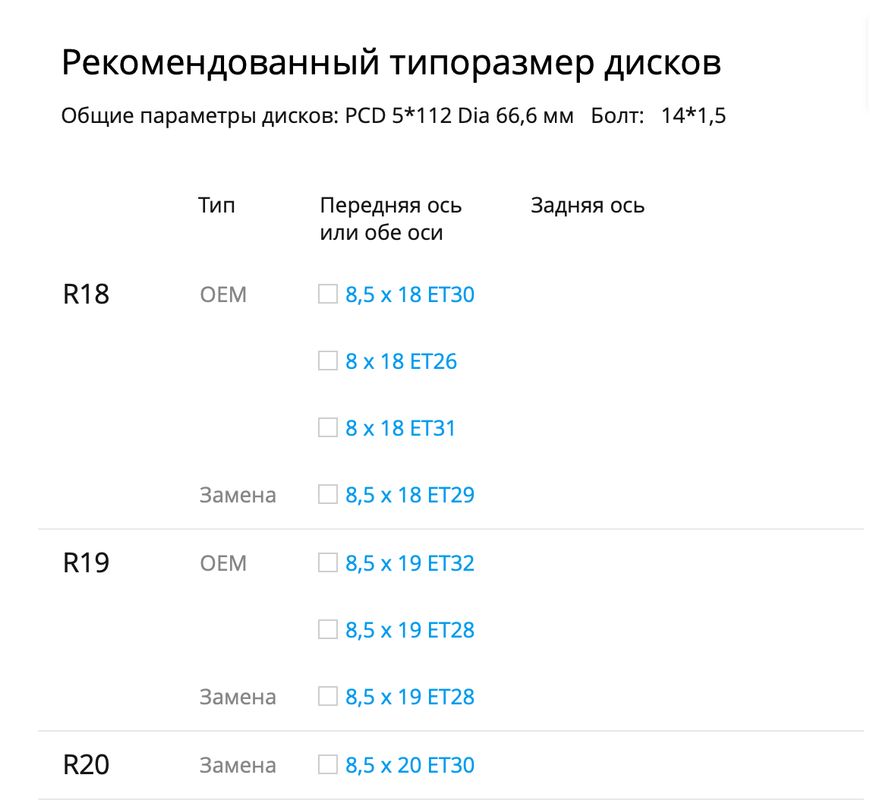

    Доброго днища, джентльмены и джентльвуманы.
    Скоро весна и пора переобуваться, а я решил таки надеть на свою бричку двадцатые лапти.
    С этим связан вопрос, ответ на который я не смог найти сам, т.к. данные противоречивы.
    Например, наколёсах говорит, что там идет 8.5*20*ET30*66.6
    А wheel-size при этом говорит, что там 9Jx20 ET29 и ступица 66.5
    Koleso-russia вторит вышесказанному, но со ступицей 66.6
    В итоге кому верить то? :shock:
    Главное - хочу использовать заводские допуски безо всяких проставок и центровок. Чтоб прямо вот идеально.

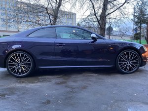

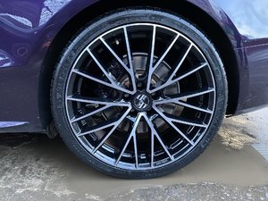

    В итоге взял Mak speciale 8.5*20*ET25
    Все отлично встало. Но непривычно тонкая резина, после 35 профиля 30-й как будто на ободах :D
