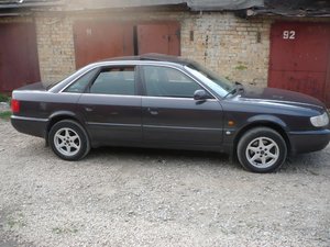

  7. alexson.75
    alexson.75 Старожил
    16 дек 2010
    14.365
    A6/C5 03г.2.4Q Avant,АКПП
    Re: Диски 7.5jx16 et45 встанут на А6 45?

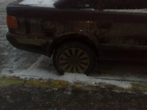

    фоткал вечером на тел,поэтому качество не то,но размер диска я узнал 7Jx16 ET-45 Ц.о.-57.1 родной размер(кстати стоит на сотке),шины 215/55R16(зима)
    Спасибо за фотку! :thumbup:
    Да... На 7j наверное и 60-е влезут судя по фотке.
    Интересно, как он так задрал корму? Я кроме усиленных пружин ничего не придумал. Но у меня с усиленными по кругу морда выше кормы получилась.
    Отвлекся...;-)
    А не сможете ещё глянуть какое примерно расстояние от резины до корпуса стойки спереди?

  10. alexson.75
    alexson.75 Старожил
    16 дек 2010
    14.365
    глянь на мою сотку(белый авант),на ней стояли обычные пружины,я когда перебирал подвеску,пружины единственный пункт который остался без замены,до меня насколько я помню(узнавал у предыдущего влад.) тож пружины не меняли,думаю они ещё родные и за прошедшие 15 лет особо не просели.Так как на авант ставили пружины жёстче(типа грузить их будут больше) ,чем на седан,то скорее всего из-за этого и не просела,причём под разные движки передние пружины тож ставили разные(например под V-образные 2.6 , 2.8 и 4.2 передние пружины шли жёстче + и они то имели три вида жёсткости и различаются по нанесённой на них краске).Но особо с пружинами не усердствуй,а то управляемость пострадает,мне моего дорожного просвета хватало с лихвой и не забывай,что даже если сильно поднимешь машину,то под задней балкой-то расстояние не изменится и если поднимешь сильно жопу,то поперечная тяга(которая там стоит),уведёт задний мост в сторону(вправо) и на скорости выше сотни будет болтать по сторонам,когда будеш проходить пологие волны на дороге
    60-е влезут точно я уже писал,что у мня так же стояли в своё время 215/65R15,так вот они выше чем 215/60R16 на 5мм,но с ними спидометр показывал меньшую скорость,чем была на самом деле!!!
    по поводу посмотреть вряд ли т.к. чья машина не знаю и соответственно попросить вывернуть колёса некого,но больше,чем уверен,что запас большой,потому,что я помню какое расстояние было у меня и лишние пол дюйма на каждую сторону(при сравнении твоих с моими) там поместятся без проблем.

    205/65 15 стояли у моего очень хорошего друга на сотке,(эт так для инфы)беспокойства по поводу ширины,больше чем уверен напрасны,ну а по поводу цены на диски здесь у нас,думаю,что диски в хорошем состоянии,можно скинуть не менее,чем за 10т. дерева:nod:.Диски,что на фото(многолучевые на тёмной сотке),маде ин "не оригинална",на рынке в Южном порту,новые предлагают от 14 тысяч за 4 шт.
