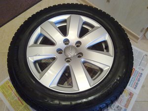

    Диски 7.5jx16 et45 встанут на А6 45?
    Подскажите товарисчи!!!
    Приобрел в Эмиратах оригинальные диски от A6 4F 7.5Jx16 et45.
    Теперь ломаю голову, встанут ли они с таким вылетом на мою старушку A6 4a/с4???:shock: И резину уже присмотрел, блин :icon_suicide:.
    Не будет ли цеплять за наконечник рулевой???

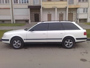

    Мне кажется,в своем ответе я достатачно полно ответил на ваш вопрос и чесно говоря затрудняюсь сказать,как еще более уверенней(при том,что 215/55R16 и 215/60R15 абсолютно одинаковы по высоте,а 215/65R15 гораздо выше и обе и 216/60 и 215/65 стояли на моей машине и после продажи продолжают стоять на ней) ответить вам.Если есть желание могу выложить фотку этого авто на шинах 215/60R15.
