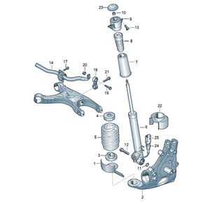

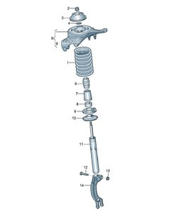

  10. Удалить
    Удалить Участник форума
    13 янв 2012
    334
    а4
    #170 Удалить, 23 июн 2012
    Re: диски 20" и выше на А6 (С7)
    Чтобы было понятней прилагаю картинку.
    Меняются детали
    Передняя ось:
    1-Пружина.
    6-Буфер отбоя.
    11-Амортизатор.
    Задняя ось.
    4-опора пружины верхняя
    5-пружина
    6-амортизатор
    7-пыльник
    8-упор
    14-стабилизатор
