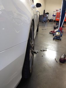

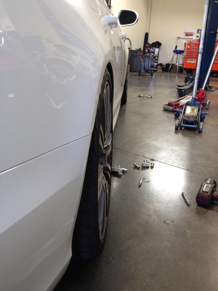

    Палец или два оставлю. На фото слишком низко, не красиво.

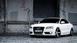

    По вылету паренек еще проставки поставил 15 мм, но это тоже ни к чему.

    На фото выше 22 вылет я выкладывал, у меня 37 стоит а паренек еще проставки 155 установил. Если занижать не будешь можешь любой брать.

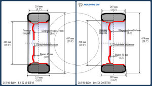

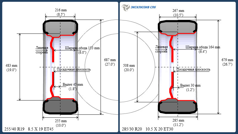

    и 10,5 с 30 ЕТ на 11мм. ближе к стойке, чем родные 8,5, я думаю не будет стойку цеплять

    померил я только что расстояние сзади от резины до стойки 2 пальца влазит, значит см. 3 есть точно, по идее и с ЕТ 42 не должны цеплять, если родные 19 с 45 ЕТ!
