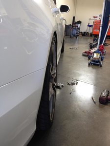

    я могу рассказать о своих впечатлениях тока с Eibach`ми сказать
    поставил - мне нравится
    плюсом ещё сзади какие-то сантиметровые проставки синего цвета выкинули )))
    гооораздо лучше стоковых )))
    пропала раскачка...
    и самое главное авто стало гораздо солидней выглядеть )))
    вот такая фотка пока )))

    Смотрится отлично :thumbup: Я тоже заказал пружины H&R и укороченные амморты, еще нужно менять прокладку которая между синей и пружиной стоит, на европейскую, но это если ставишь амморты от европы или ниже.

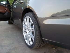

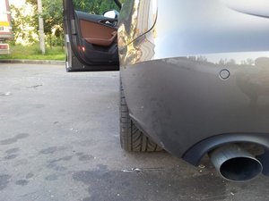

    да они можно сказать и не утоплены
    самое то получилось думаю
    когда заказывал просто небыло возможности взять померить где либо диски похожего размера
    как то так в общем:

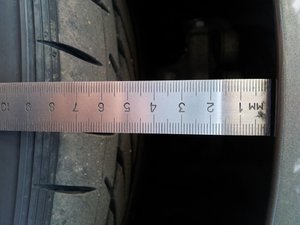

    Легла очень хорошо у тебя :thumbup:, я аж теперь переживаю с H&R она еще ниже ляжет. А по вылету если хочется жиру то проставка +15 только спасет. Вот 37 вылет на 9.

    я просто когда заказывал, то ещё не кто не мог сказать как сидят 20ки от А7 на А6
    а у нас в Тюмени нет не одной А6 и не одной А7 на 20ках... да и по моему на и 19ках нет (((
    так что боялся что вылезут вот и остановился на 39 вылете (все параметры заказывались конкретно, а не выбирались из наличия)
    сейчас бы может и минимум 35 вылет взял... а может и нет
    в общем думаю померить как нить проставки )))
