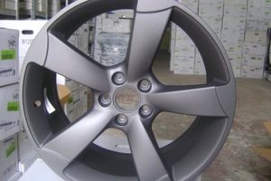

    Ну по поводу 20 тыс это все пластиолин скорее всего но за 8 тыс за диск можно взять хорошие r19 мои вот к примеру.

    Вот размер диска и шины, который рекомендует Ауди
    8,5J x 19 5/112 ET45 D 66.5
    для шин 255/40 R19
