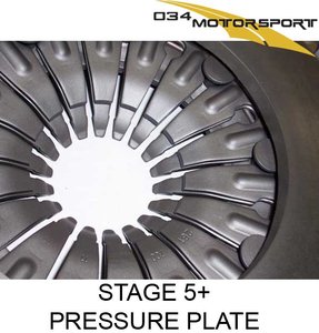

    по ссылке ставили другой маховик,вопрос то что на родной двухмассовый можно поставить... :shock:
    я пробовал ставить самодельную корзину как на фото,педаль раза в 4 тяжелее по сравнени. с новым стандартом(новье очень лёгкое при ровном маховике) но не ездил......
    самаре и у дилеров нет в наличии корзин ,дисков сцеп от свежих машин,фото бы: две корзины ,диска рядом от S8,RS4,Allroad .и от AAN....дальше можно додумать... :nod: ....в етке рисунки очень условные...
    интересно центральная часть диска с механизмом демпфера одинаковая( унифицированная) на разных машинах? :very_cool:
    :hi: :hi: :hi:
    "4. как изменится характер срабатывания сцепления ,если такой вариант возможен?"----если у нас два набора пружин демпфирования нужно по идее больше времени для их сжатия, процес замыкания более растянут по времени,----менее "ударное" включение сцепления :shock:
