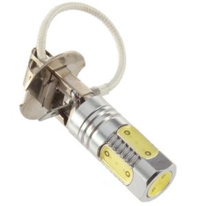

    Кто-то ставил диодные лампочки не в габариты, а в ближний дальний или ПТФ, вот такие например как на фото. Слышал что на вид светят ярко, а освещают хуже.

    Почитай "За рулём". Их тесты диодных ламп для стопников и габаритов - с одинаковым результатом: дрянь. А уж фары... Отражатель фары расситан под конкретную геометрию светящегося тела. Меняешь лампу - меняй отражатель.

    пробовал леды в освещении, габаритах, стопах ,задний ход , поворотах. нигде не нашел что они лучше штатных. разве что габариты (веселее светит штатных W5W ) но нужно ставить доп сопротивление.
    просто потому что не рассчитаны плафоны и внутренности для этих принципиально других ламп.
    ну разве что можно для тех кто хочет "цветное" освещение (подсветку) в салоне сделать... но и это "на любителя"
