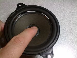

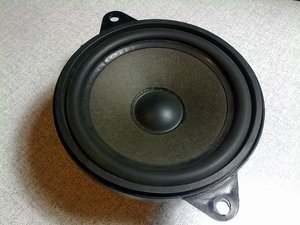

    У меня вот так было. Пока не нажмешь на диффузор, не заметишь.
