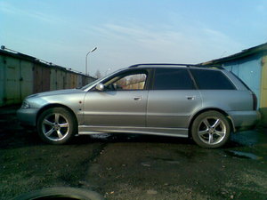

    Относительно недавно мне подвернулся случай поменять свои штамповки 15` на оригинальное литьё 17 с а4в6. очень я этому обрадовался, но вот проблемма...при спокойной езде, всё нормально, но вот толи когда поворот проходишь с большим креном, толи когда во дворах крадешься по кочкам...передние колеса загибают обод арки крыла...конечно самый простой выход поменяться на размер поменьше.....но мне так нравятся они...может у кого нить возникали такие проблемки, отпишите как с этим бороться...

    Да тут невооруженным глазом видо что вылет у дисков не тот. Колесо торчит наружу сантиметра на 2.

    Да вроде норм , не сильно и торчат.... А точно за арки трёт? Может по рычагам? Тогда проставки!!!

    На в5 225/50 r17 стоит , расстояние между пов. кулаком покр-ой прим 5мм-7мм . Арки не цепляет. Но смотрится стремно. ЕТ35 . На фотке 225/50 лысая...... Гыг!
