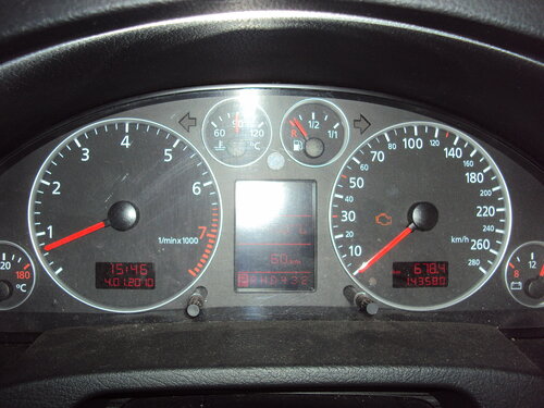

    Новый рекорд! Скорость 90 и теперь жрет 11.2 по маршрутному компьютеру показало! В понедельник или вторник поеду на регулировку зажигания. И еще, такое ощущение, что кто то держит сзади машину, 10ку таз еле обогнал на трассе, так стремно! Думаю может проблема с катализаторами?! Ну оплавились там, или че другое. Подобное было когда я на акценте у меня оплавился катализ. Это просто предположение конечно. У кого какие мысли?

    В коробке имеется ошибка 17125. Завтра запишусь на диагностику и там посмотрим. Единственное жаль что в нашем городе нет толкового дизелиста. Конторы есть где все по книжкам делают и все.....
    Сегодня опять ехал по трассе и вновь установил рекорд расхода, при скорости 80-90 уже 12 литров..... Такая тенденция меня уже беспокоит.....:smile42:

    Вот это та ошибка как раз на расходе сказывается.... получается у тебя колено крутит гидротранс (турбинное колесо, реактор, насосное) как при трогании и при выходе на повышенные обороты вся эта канитель не блокируеться на прямую, в результате передаеться не более 85 % крутящего момента, при этом ты еще пытаешся выжать из авто, чтоб она работала как прежде, с помощью педали газа... отседова и расход :hi:

    Да уже давно все извесно- из-за гидротрансформатора,он же бублик. У меня таже эпопея.

    Началась вся эта бадяга недавно, до этого было все нормально, ошибка 17125 висит уже года 2-3, поэтому сомневаюсь я что гидротрансформатор приехал. Разговаривал с прежним хозяином, он сказал было что то подобное и через 2-3 месяца умерла турбина, после замены и регулировки все стало нормально. Нынешняя турбина пробежала 50-60тык., я думаю что погибать ей еще рановато. Буду разбираться дальше....
    PS К официалом больше не ногой!!!!!!!!!!!!!:hot:
    В 12 дня отдал машину почитать ошибочки, забрал только в 6 вечера, ничего нового не узнал..... Диагност сказал наверное морозы виноваты:icon_suicide: ДИБИЛ!!!!! Вопиющий непрофессионализм!!!!!!!:blyaa:

    Был в сегодня в БошДизеле, сделали полную диагностику двигателя, все параметры в норме, завтра поеду есчо в одно место, поиски причин расхода продложаются....
    В БошДизеле предположили что забит сажевый фильтр, я если честно даже незнаю есть он у меня или нет, они вроде начали ставиться с 2005г.
