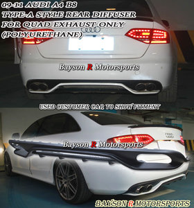

    Парни привет! Че то ни где не могу найти ответ. Подойдет ли к моей машине (А4В8 3.2q) диффузор от S4.

    Год машины? s-line обвес стоит?

    На обычный бампер - не подойдет.
    На S line бампер - подойдет.

    Нет стоит обынчый. Обалдеть ждал 3 месяца ответа!!! Пришел уже вот такой диффузор, тока пока времени нету установить.

    у меня такой же есть,только не подошел на рестайлинг( кому надо,могу продать

    Может фотками поделитесь как на ваших аппаратах смотрится?
    А есть такой диффузор только под одну трубу с каждой стороны? Еще выхлоп менять под диффузор не хочется совсем.

    Лично я себе еще не поставил. Как заморочусь то обязательно скину. Выхлоп менять не надо. В штатных банках есть отверстие под вторую дудку просто оно заварено. Стоит только вварить трубу конусную и одеть оригинальную насадку.
