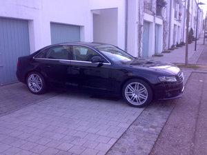

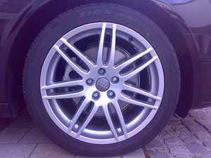

    Ага, я на немецких сайтах тоже встречал. Но! Я нашел несколько фоток с репилой R539, а у нее ступица 57,1 :) это обнодежило.
    Вот и доказательство, что 57,1 потому как эти диски изначально везде на сайтах как диски для А6 идут, а там ступО 57,1 :rolleyes:
    Ой.....отлегло :hi:

    а если это не реплика, а оригинал???

    Купил авто! Езжу неделю! Заказывал диски (ступица 57,1) реплику, как на фото - НЕ ПОДОШЛИ!!!! Ступица как у Мерена!!! Сдавай свои катки!!! 100 % не подойдут!
