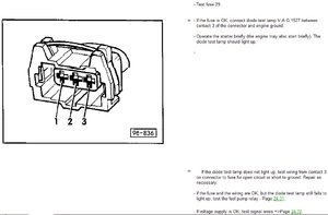

    http://volkswagen.msk.ru/forum/index.php?showtopic=44317
    читай учи матчасть.
    напругу мерять по отношению к земле.
    3й контакт - +12в
    1,2 - один масса, один сигнальный.
    массу найдешь прозвоном на корпус авто.
    12 в напруги подается когда стартером маслаешь
