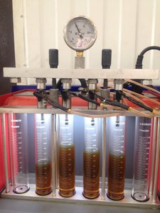

  17. gekkon59
    gekkon59 Новичок
    17 мар 2019
    2
    Краснодарский край
    Добрый день всем участникам. Мы давно занимаемся непосредственным впрыском и проверяем форсунки на таком стенде под давлением до 120 бар. В моем блоге на drive2 есть более подробно.
