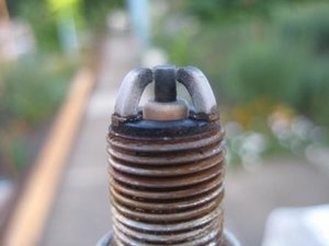

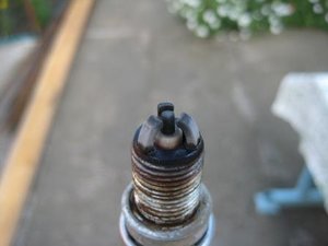

    Вот выкрутил свечку, чего-то она мне не нравится.
    По форме электрода (уже треугольный из-за эрозии) понятно, что пора менять.
    Но о чем говорить налет?:shock: Специалисты есть?:very_cool: :D
    Черное кольцо к которому припаяны электроды, не нагар, а темно синий налет!

    синий не налет наверное, а просто метал от нагрева в синеву пошел.
    смесь чуть бедноватая, а вообще свечи выглядят неплохо
    даже эррозия - фигня - еще поездят легко

    Бензин с присадками .... многовато железа в нём. Свечки сколь проехали? Что то они совсем не очень выглядят.

    Имхо богадит на повышенных. Причем не линейно. Или стиль езды такой...
    Жрет как самолет потому что 2.6 и тянет тушу какую...

    смесь беднит,зазор велик...да и проверялись походу на холодную???надо проехать километров 30 и вывенуть и посмотреть=)

    будут--не мешай машине работать. тебе насоветуют щас, сам не взрадуешся что спросил. маслс нет, гари и бархата черного нет, белизны явной нет, электроды от перегрева не повело, с учетом возраста свеча нормальная.

    СО проверь, гадание результата еще никогда не давало

    От себя добавлю, выставь зазор в норму, и продолжай на них ездить дальше.

    Добавлю от себя чуток. Нормальные свечки. Чуть зазор поменьше надо. Чуток обедненная смесь. (По виду свечей) Но это ни о чем не говорит. Когда у меня дергался и летать не хотел и диагностика орала, что бедная смесь, свечи были идеальные по виду. Если по твоему разумению жект много. ТО надо искать причину. Хотя, я когда на тапку давлю, тоже жрет...

    один в один мои свечи :)
    Менял в таком же состоянии после 30 тык пробега. Проблем небыло, только по собсвтенному желанию. Как бы пора

    СO 0,8 вроде норма (0,6-0,8)
    Кирпича вроде нет, но нога тяжелая)))
    Думаю все же поменять. Пока не знаю на какие, эти NGK, оригинал стоял BERU. Бывают для этих моторов более интересные варианты?
    У меня, кстати, с холостых не очень едет, как бы затыкается. После 1500-2000 стабильно но медленно. После 3000 уже намного интереснее:sluni:
    Впускной перебирал, потроха выкинул. Подсосов не выявил. Давление в рампе подогнал под форсунки. Бензонасос новый VDO. Трубка на MAP-сенсор герметична.
    Менять буду однозначно. Пока не решил на что :shock:
    Народ хвалит иридиевые. Стоит ли с ними заморачиваться?

    Поставь обыкновенные, нафиг тебе иридиевые, я бы посоветова поставить свечи эквием. Франция, никаких подделок, цена одной в районе 120 р., прекрасно переваривают наш никудышный бензин, не боятся красного налёта.
