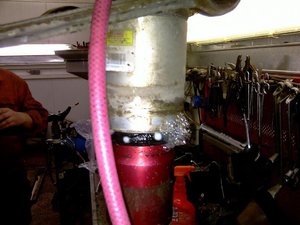

    вот примерно как надо мылить (на фото не задний баллон, но на заднем мыль в этомже месте:

    Спасибо огромное за совет, буду мылить.
