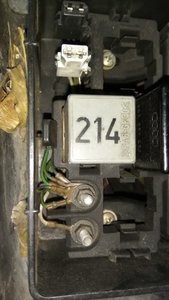

  6. max_zj
    max_zj Новичок
    19 июн 2017
    36
    AUDI A6 C4 2.0 ABK AКПП 1995г
    вот белый провод внизу просто прикручен к шпильке
      105,5 КБ
      72
  7. BMI.57
    BMI.57 Старожил
    27 дек 2008
    5.197
    ВАЗ 1111
    Может всё таки перемкнёте линии на белом разъёме ..А рассуждать будем в другой теме ..
    Проволочку в разъём .И туда же ..Разъём шнура диагностики.

    Ну, а где второй белый провод на шпильке? Один должен быть с разъёма диагностического, другой L линия эбу двигателя.

    Мотор АВК, да там нет L линии. Ну тогда и перемыкать нет смысла. Приподнял монтажную плату, увидел что на L линию белый приходит и все смысла нет перемыкать. Прозвони от диагностической фишки линию К до блока двигателя. Скорее с обвязкой иммо что то намудрили.
