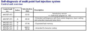

    Ты бы не горячился.ВАГ-КОМ берет только с А6,то есть,с июля 94г.Хотя бы посмотри предварительно на версию блока,файл прикладываю.А то купишь и зря потратишь деньги.DOS через USB работать не будет.

    О, спасибо за инфо! Сходил посмотрел, похоже у меня совсем другой блок 4A0 010 131D. И два разъма по 2 контакта (1 - "+" и "-" ; 2 - "K" и "L"). Какой адаптер и какая программа будет работать с этим блоком?
  13. serguei
    serguei Живу я здесь
    10 июн 2007
    2.333
    Калининградская обл.
    A6 C7 3.0 TDI
    Ответ: Диагностика АВС, чем можно?
    Два разъема по два контакта это норма кузова 4А.А вот по блоку ... где ты смотрел?Под ногами переднего пассажира,под ковром,под двумя пластиковыми крышками?Что-то номер не тот совсем.

    Может и не там смотрел. Этот номер на табличке крышки релюшек под капотом, там где разъем K-L. Я так понял это и есть код этого блока.

    3. Ребята где смотреть номер блока? А то мою диагностировали - "Автомобильным сканером (http://www.autopribor.ru/obor/x-431/x-431.htm)" - X-431 и двигатель он не увидел.

    Чтобы добраться до блока управления : подрезаешь (если не подрезано) в ногах переднего пассажира,слева,по вертикали,палас.Там есть углубление для этого дела.Снимаешь фрагмент обшивки правой стойки,отгибаешь палас.Увидишь черную пластиковую крышку из двух половинок.Откручиваешь два больших самореза,снимаешь крышку.Под ней блок.
    Х-431 должен брать 2.6 АВС.
