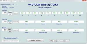

    Добрый вечер. Есть ауди а6 с4 авк мкпп и вагком шнур. Где можно найти информацию по диагностике авк. На aah полно информации. На авк не могу найти. Сегодня при езде снял показаний.
    Вообщем проблема в том что на холодную и на горячую когда нажимаю на газ - сначала обороты падает, потом только поднимается. Бывало еще при отпускании газа обороты зависали. В первую очередь хочу поменять дтож. так как при заводке не с первого раза заводится. или заводится но не держит оборотов, сразу глохнет. Только со второй попытки заводится и держит при этом обороты нормально. Лямбду временно отключил сегодня. Завтра
    Кстати в машине гбо 4 поколения. Но проблема и на газу и на бензине одинаковая

    И что ты хочешь увидеть в этом ваг-коме? Травящие форсунки, к примеру, он тебе не покажет.
    Ну, я бы при таком положении вещей сходу на угол опережения зажигания погрешил.
    А с такой траблой погрешил бы на травящие форсы. ДТОЖ там ни при чем, имхо.
    Угу, и когда это все началось? Не после установки ли ГБО?

    Нет после установки ГБО проехал 20000 км. все нормально было. Началось с приходом зимы. если проблема была в форсунках, тогда на газу почему тоже самое? Скорее всего какой нибудь датчик или неучтенный воздух. Да еще на холостых мелкий дрож, но обороты не скачут.Датчик детонации?

    Расход воздуха какой показывает?

    А где это на АВК в Вагкоме видно?

    На каком-то из каналов,точно не помню на каком,последний раз года два назад смотрел.Теперь не посмотреть машины,к сожалению уже той нет

    Вот тебе из эльзы перевод, про нулевую группу, которая у тебя самая первая, проверь на прогретой машине, обязательно!!!!!
    Пы Сы лучше открывать по одной группе, так данные точнее(своевременно) меняются....

    зависание оборотов - это дпдз неверно отрегулирован, либо рхх клинит. в зависшем состоянии попробуй дроссель до конца закрыть руками, прям на доли мм если подвинешь и обороты скинет - оно.
