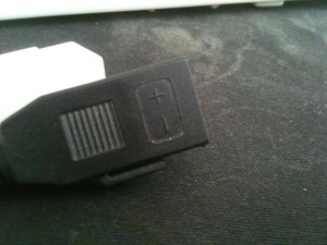

  11. romich107
    romich107 Живу я здесь
    3 ноя 2010
    2.638
    Audi 100 AAH 91
    Палил шнурок сам и много других людей. Светодиод светится а контроллер не видит. Китайцы перепутали полярность на самом адаптере.

  12. maks.27
    maks.27 Bad e-mail
    22 фев 2012
    311
    audi 100.c4 2.8е
    Мы так тоже шнурок спалили! Китайцы перепутали полярность на самом адаптере.

  15. romich107
    3 ноя 2010
    2.638
    Audi 100 AAH 91
    А ты думаешь мы откуда все берем? Тебе люди подсказывают, или ты думаешь китайцы в Германию вещи лучше шлют чем в Россию? Не возвеличивай себя, едь в сервис.

  19. sacha_68
    sacha_68 Участник форума
    1 фев 2011
    163
    A6C4 2.6 Кваттро
    Нормально эти шнурки работают.На Win 7 запуск от имени администратора.если двиг АВС ,то не всегда есть связь с блоком.В А6С4 таких проблем нет,ЭБУ уже другой.А в сотках и В4 двигатель видит не всегда,остальные блоки без проблем.Иногда бывает обрыв К-линии,кидал прямой провод от ЭБУ.А чтоб обойтись без бубна нужен ВАГ 10.6.
