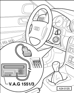

    Эксплуатировал B4, диагностировал A4, A6 C4, A8 D2. Не могу найти разъём В А6 С5. Показано что где-то вверху под капотом слева, как в С4, но там находится герметичная коробка с мозгами и два предохранителя по 60А, походу они на свечи накала.

    Находится в салоне, слева от рулевой колонки, под окошком для документов, практически где панель заканчивается.

    Нащупал маленькое окошко открывается обшивка а там заглушка, наверное. Думаю что то что надо. Спасибо.

    Смотри картинку.

    Благодарствую, уже нашёл.
