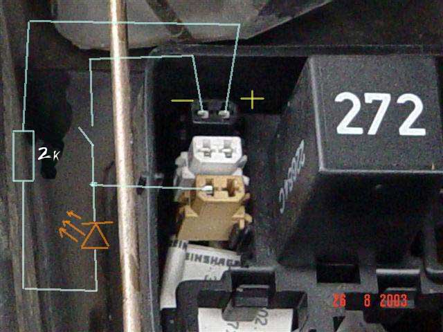

    Доброго времени суток! Подскажите где найти диагностический порт? Дело в том что ни под крышкой с предохранителями его нет, не под рулём тоже не нашел. Где искать не знаю авто audi 90 2.3 NG 89 года. Подскажите будьте добры хочу внешний бортовик воткнуть!

    На механическом впрыске от этого компа будет мало толку.Да и через диагностический разъём его не подключить.ИМХО.
    З.Ы. если не в курсе как выглядит этот "порт" то вот, может где и попадался на глаза.

    Не получится, только блик- коды.

    УВЫ,для этого впрыска самый информативный комп-пара манометров и мультиметр.:hi:

    компьютер может и возможно подключить - вопрос лишь что ему для показаний нужно?
    штатный БК же на NG работает!
    что касается разъёма, то он находится либо в панели предохранителей, как показано по ссылке во втором посте, либо снизу под полкой под рулём водителя в глубине.
    выглядит разъём одинаково - 3 фишки по 2 контакта
    эбу не опрашивается на NG, но на поздних моделях можно опросить ABS и airbag
