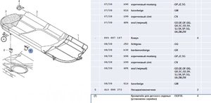

  11. NetName
    NetName Живу я здесь
    3 окт 2009
    1.059
    Audi А4/B7 1.8TQ S
    #11 NetName, 27 ноя 2011
    берите Romer, оригинальные кресла у ауди как раз этой фирмы (например оригинальное кресло "G1 ISOFIX" 4L0019902 для категории 9-18кг. - это Romer DUO plus)
    крепление isofix на b8 по-моему в базе идет...
  12. Romul72
    Romul72 Живу я здесь
    13 мар 2011
    1.144
    A4/B8 1.8T 2011г.
    Правда? Как проверить это? Между сидением и спинкой?
  13. NetName
    3 окт 2009
    1.059
    Audi А4/B7 1.8TQ S
    Судя по ETKA да... между сиденьем и спинкой должны быть петли
    Придется только направляющие копеечные докупить
      59,8 КБ
      350

  15. st-georg
    st-georg Живу я здесь
    22 дек 2010
    3.019
    путевая
    нет это опция 3500 стоит примерно:hot:
    но прикол в том , что не важно заказал ты его или нет .
    Так как он есть по любому
    просто при её заказе на заводе ставят другое седенье с молниями под изофиск
    подними седенье и убедись:thumbup:
    в любом ателье прострочат дырки за 500 руб
