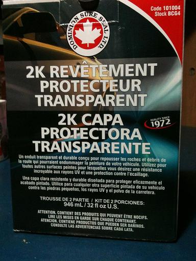

    Allroad 2.7t APB
    предлагают "залить" этим

    A4-All QU TDI CAHA
    я не знаю что это...тебе привезти шприц н7 ?

    A4-All QU TDI CAHA
    Один из слоев однозначно стекло Н7...а так пока рассматриваю варианты...Посмотрю по состоянию ЛКП...
