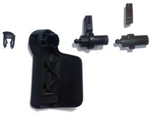

    Здравствуйте. В морозы внезапно сломался рычаг открывания капота, небольшая деталька с артикулом 8T1 823 533 B4PK по каталогу. В ней собственно отломилось ушко, к которому крепится тросик замка капота.
    Заказал я этот рычаг, подождал, он приехал, я расстроился: то ли нужная мне вставка в рычаг потерялась по дороге, то ли эта вставка с язычком вообще отдельная деталь??? На ней нет отдельного артикула.
    Сломанная деталь (или не доехавшая часть детали?) на фотографии справа вверху. Подскажите, что это за вставочка такая. Очень надо.

    Бро, сломался кронштейн, а не ручка сама, это отдельная деталь, вставка в него вставляется, один в один ситуация у меня была. Номер сейчас поищу

    Номер не найти, объясняю на пальцах - ручка надевается на кронштейн, который под обшивкой, штука справа это часть кронштейна. Позвони дилеру, они точно знают номер, деталюшка стоит рублей 500

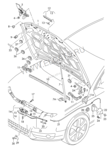

    По каталогу нашел кронштейн опорный, артикул 8T2 823 633 A4PK — оно? На рисунке номер 22.

    Как выше правильно написали сломанная деталька идёт с противоположной частью кронштейна.
    8T1823633A 01C
    По номеру можно погуглить и найти несколько картинок с разной стороны.
    Для правого руля.
